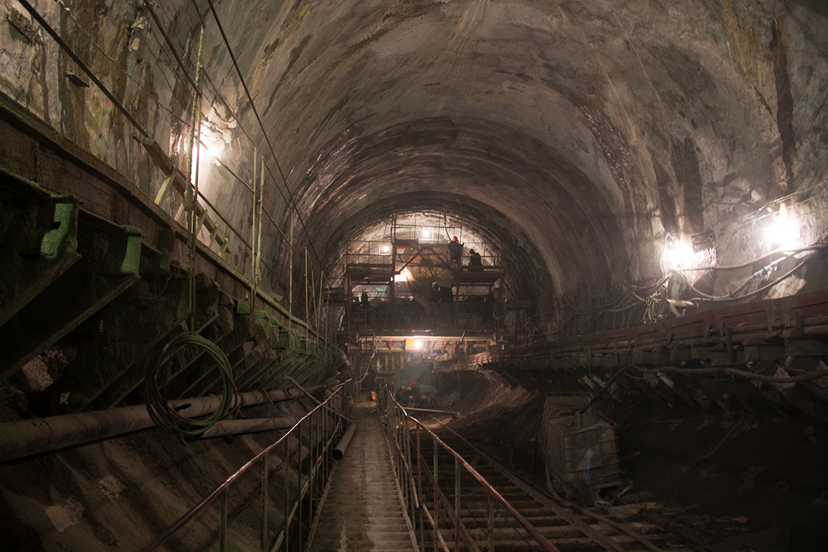

Наклонный ход
Наклонный ход

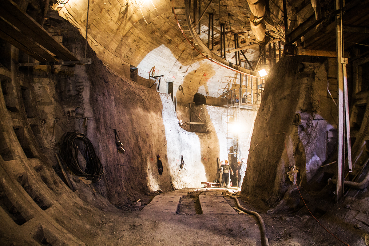

Поворотный участок от подводного тоннеля к наклону

Такое впечатление, что подводный тоннель гораздо уже наклонного...

Такое впечатление сложилось из-за того, что вы видите только разработанное ядро.
Это способ опертого свода - сначала сводчатая часть выработки сооружается, затем ядро под ним и в последнюю очередь в шахматном порядке под свод подводятся стены. На последнем снимке стен как раз еще нет - свод опирается на целик грунта.

Еще надо не забывать, что в наклонном ходе возведена только крепь, а будет еще возводиться обделка - то есть наклон станет уже.
