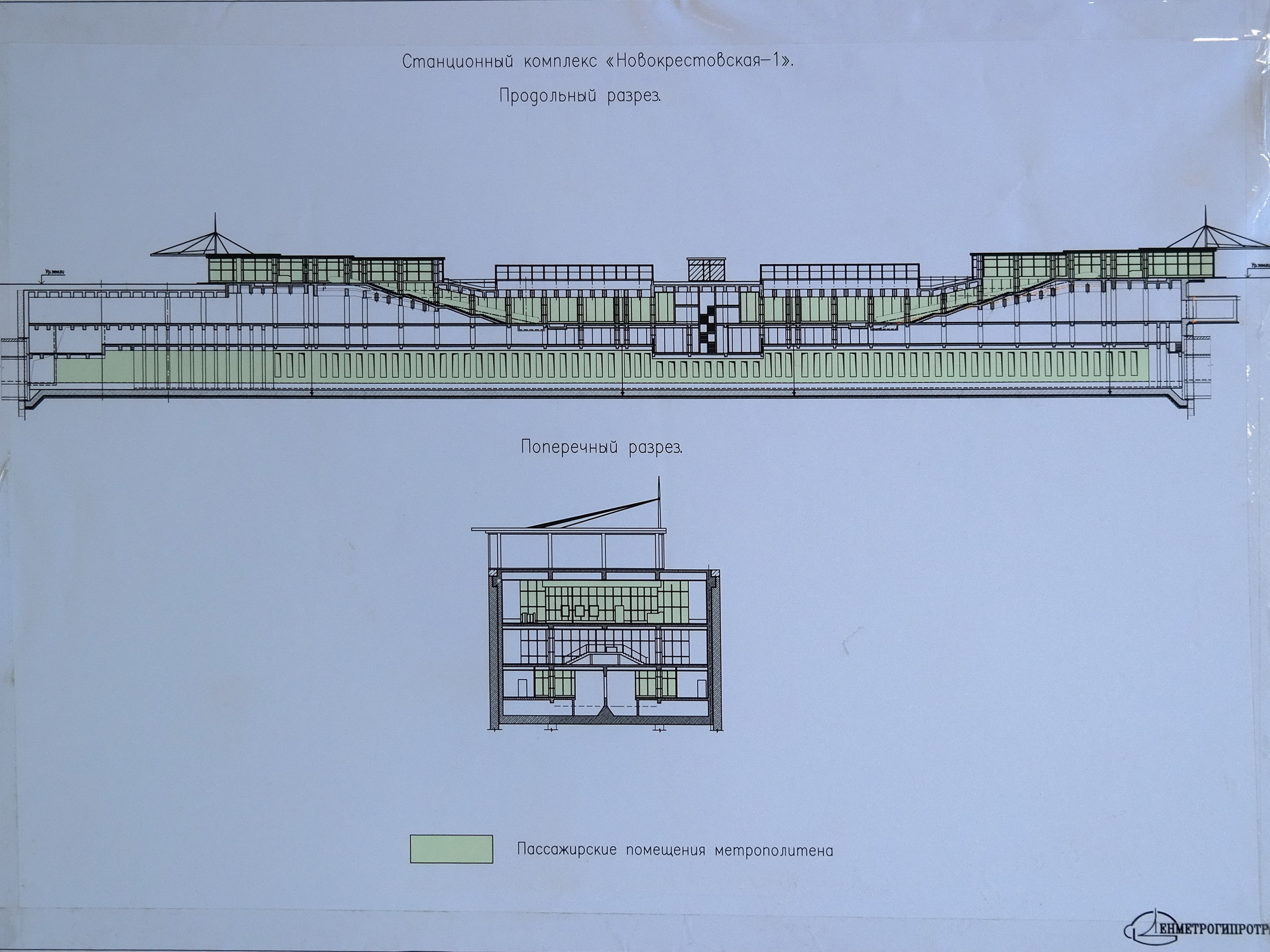

В принципе тут эти схемы уже были, но думаю в более серьёзном разрешении они не помешают.

Смотрю на планировку и понимаю, что я ничего не понимаю. Эскалаторы тут, там, лестницы. Объясните мне, сколько зигзагов придется сделать пассажиру, чтобы попасть с поверхности к поездам на этой "современной" станции? Где потоки на вход и на выход, где будут турникеты (вижу жирные полоски, но картина не складывается)? Это вот сюда хотят запихнуть поток в несколько десятков тысяч со стадиона?

Спасибо за снимки. Более чем странно, однако ж! Маленькая, "европейская" по планировке станция, без островной платформы такой пассажиропоток не переварит... О чём думали проектировщики? Не забываем о составности линии в 6 вагонов. В общем, как-то совсем грустно.

Даже по плану видно что станция не предназначена на вход после матча и расчитана только на большой поток на выход.
Вообщем для ФИФА мы обозначили что станция будет. Правда работать она будет максимум на 50% то есть только на выход перед матчем, а после закрываться.

Подумал еще над планом. Может ли быть, что на выходе турникетов не будет вообще? Тогда все отмеченные — на вход, из которых в сторону центра две группы по 8+1, ведущие к двум соответствующим группам по 2 эскалатора. Хмм... нет, для двух входов все равно негусто. Останусь при своем мнении: станция с островными платформами при ярко выраженной направленности потоков — глупость, к тому же усложняющая конструкцию.

C боковыми платформами может быть?

А не первёрнут ли план на 180 град.
Просто турникеты надо ставить до эскалаторов в промежуточный зал и всё будет тип топ. Но нет зачемто кассы и турникеты сделаны в самом неудобном и опасном месте станции.

NoNAME писал(а):Просто турникеты надо ставить до эскалаторов в промежуточный зал
Это будет возможно только в случае строительства классических наземных вестибюлей.
Больше интересен другой момент: как при таком расположении турникетов и эскалаторов организовать в перспективе пересадку с одной линии на другую? Ведь, судя по схеме, ближние к турникетам эскалаторы будут работать на спуск, а крайние - на подъём. Для пересадки на другую линию пассажиры должны сначала попасть в промежуточный зал, поднявшись по эскалаторам. Но, поднявшись, они автоматически попадают за линию турникетов вместе с остальными пассажирами, идущими на выход.
И ещё создаётся впечатление, что угол наклона эскалаторов между входными павильонами и промежуточным залом меньше 30 градусов.

Сообщение Almak »
Как я понимаю, на пересадку ведут по две лестницы с каждой платформы. Имею в виду лестницы, ближе к середине платформ. Эти лестницы выходят на промежуточный этаж (между уровнем подземных вестибюлей и уровнем платформ). С этого этажа и проложат коридор на пересадку. Также, через этот этаж можно перейти с платформы на платформу Новокрестовской-1.
