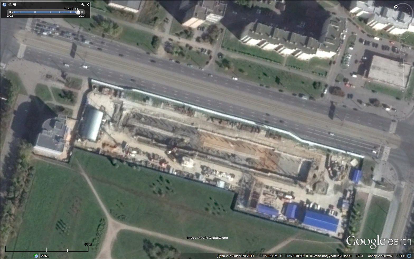

На площадке "Дунайской" бодро разрабатывают котлован вдоль Бухарестской. Видимо РД как-то оказалась в руках Метростроя

Что-то в последнем "Метростроителе" очень смутно описано строительство станции.
Вопросы:
1. Зачем нужно мудрить с временной плитой(временной ли) под леса под опалубку для верхней плиты перекрытия, когда можно было бы по "стандарту" работать полность методом "top&down"? Быстрее и дешевле выходит? Или просто быстрее?
2. На фото видны выпуски арматуры центральных колонн. Как щит собирается их преодолеть, если разработку котлована продолжат только после прохода его щитом?
Вопросы:

2. Щит пройдет между колоннами.

Можно уточнить?
Между какими именно?
- Сообщения: 14774
Это просто выравнивающая стяжка для установки опалубки перекрытия. В дальнейшем при разработке грунта следующего яруса она будет разломана.karhu писал(а):Зачем нужно мудрить с временной плитой(временной ли) под леса под опалубку для верхней плиты перекрытия, когда можно было бы по "стандарту" работать полность методом "top&down"? Быстрее и дешевле выходит? Или просто быстрее?
Центральных колонн нет. Внутри котлована вдоль оси станции сооружено два ряда колонн (правее и левее будущей обделки двухпутного тоннеля). Между этими рядами и должен пройти щит.karhu писал(а):На фото видны выпуски арматуры центральных колонн. Как щит собирается их преодолеть, если разработку котлована продолжат только после прохода его щитом?

в40 писал(а):Это просто выравнивающая стяжка для установки опалубки перекрытия. В дальнейшем при разработке грунта следующего яруса она будет разломана.karhu писал(а):Зачем нужно мудрить с временной плитой(временной ли) под леса под опалубку для верхней плиты перекрытия, когда можно было бы по "стандарту" работать полность методом "top&down"? Быстрее и дешевле выходит? Или просто быстрее?
А временная она потому, что плита перекрытия следующего уровня будет на пути щита. Понятно, хитро придумали.
в40 писал(а):Центральных колонн нет. Внутри котлована вдоль оси станции сооружено два ряда колонн (правее и левее будущей обделки двухпутного тоннеля). Между этими рядами и должен пройти щит.karhu писал(а):На фото видны выпуски арматуры центральных колонн. Как щит собирается их преодолеть, если разработку котлована продолжат только после прохода его щитом?

в40, но конструкции, выделенные красным кружком, всё же будут?

Будут. Но они будут сооружаться уже после разборки обделки тоннеля.karhu писал(а):но конструкции, выделенные красным кружком, всё же будут?
