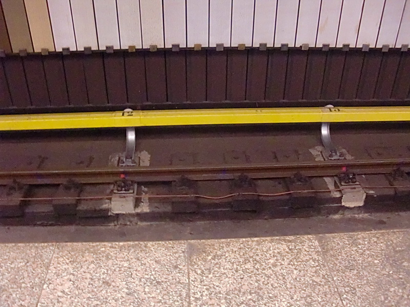

Насчёт программных досок...
Пару дней назад в пражском метро сфотографировал только что установленные крепления для проводов на путях станции.
Видимо, модернизируют систему автоведения.
Оно и раньше так было, но провод был один.
