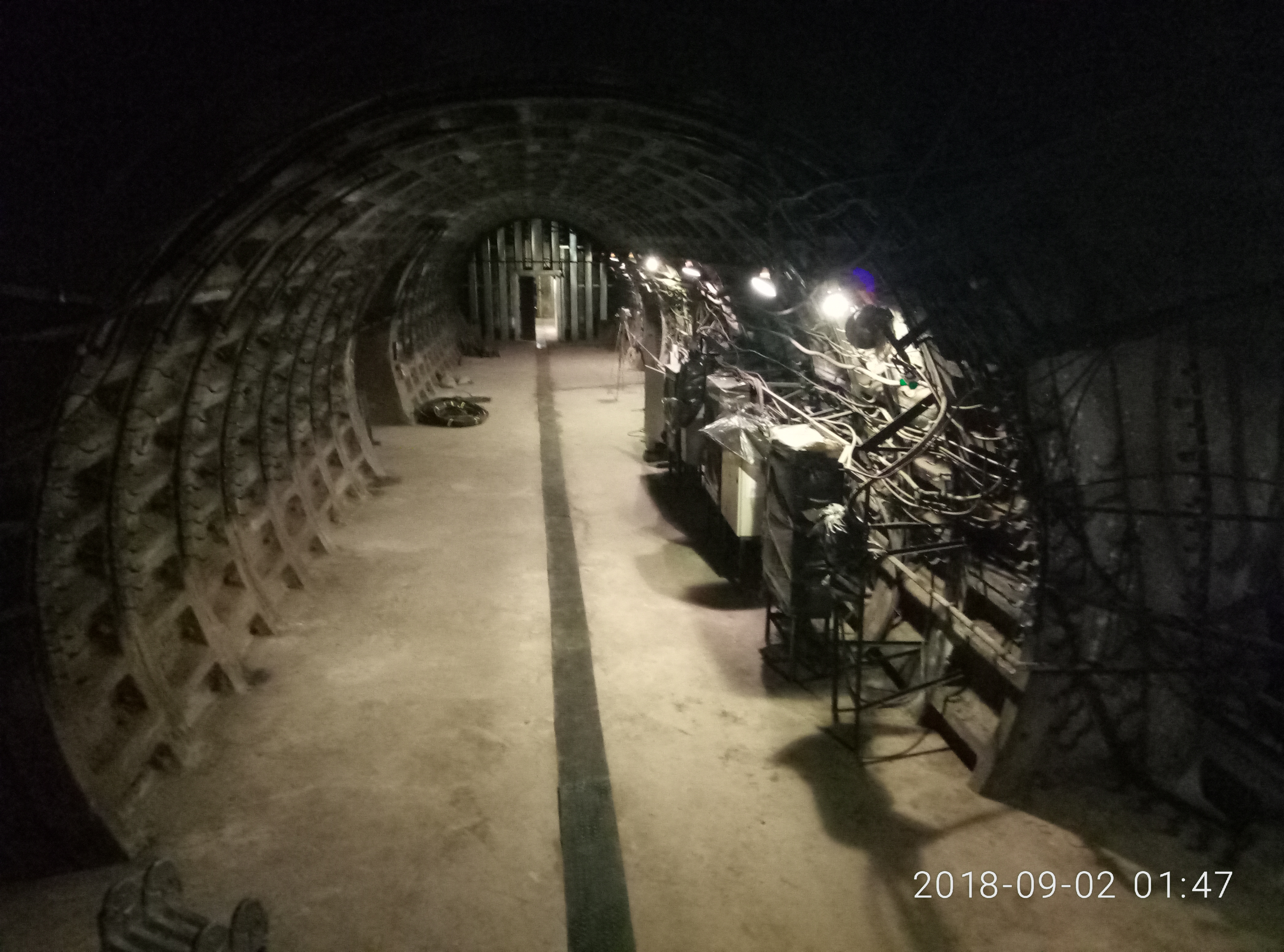

Ещё один вопрос касательно того же места. Очень любопытно происхождение так называемого вент.тоннеля номер 2, он примыкает к 5-му станционному пути(продолжение I-го пути в сторону Театральной). Как он строился? Если через 520ую шахту, то пришлось бы в существующей фурнеле организовывать дополнительную клеть, как я понимаю. Может быть, это вообще нижний руддвор 520 бис шахты, скорее всего он не доходил до этого места.

КВЛолюбитель писал(а):Может быть, это вообще нижний руддвор 520 бис шахты
Всё верно, это подходной тоннель №2 от шахты 520-бис. Насколько помню, сейчас все подходные выработки в районе сопряжения его со стволом забутованы, но есть проход в нижний руддвор (ныне там расположен СУ) через кабельный и людской ходки и подвал переходного коридора от НХ.

Случаем, не путаете? Нижним должен быть ПТ-2? Переход Сенная-Садовая располагается преимущественно выше? Или я что-то путаю?

Вроде не путаю. В верхнем руддворе 520-бис располагается КПЛ с выходом через СУ-222а в переход Сенная - Садовая, нижний руддвор превращен в СУ, а участок ПТ-2 (в другую сторону от ствола) в месте примыкания НХ Спасской и далее метров 20 забутован.
