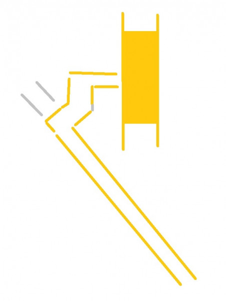

Надо внизу эскалатора сделать поперечную камеру, как на Пушкинская\Чеховская в Москве, чтобы можно было потом пристроить ещё 1 маленький наклон вниз на Театральную-2, +- на той же самой оси большого наклона. Перестраивать вот такую систему - будет сильно дороже.AntonK_007 писал(а): ↑13 янв 2023, 12:26https://krti.gov.spb.ru/press/news/73417/?category=17Вестибюль новой станции Лахтинско-Правобережной линии метрополитена будет реализован по адресу Лермонтовский проспект, д. 1/44.
