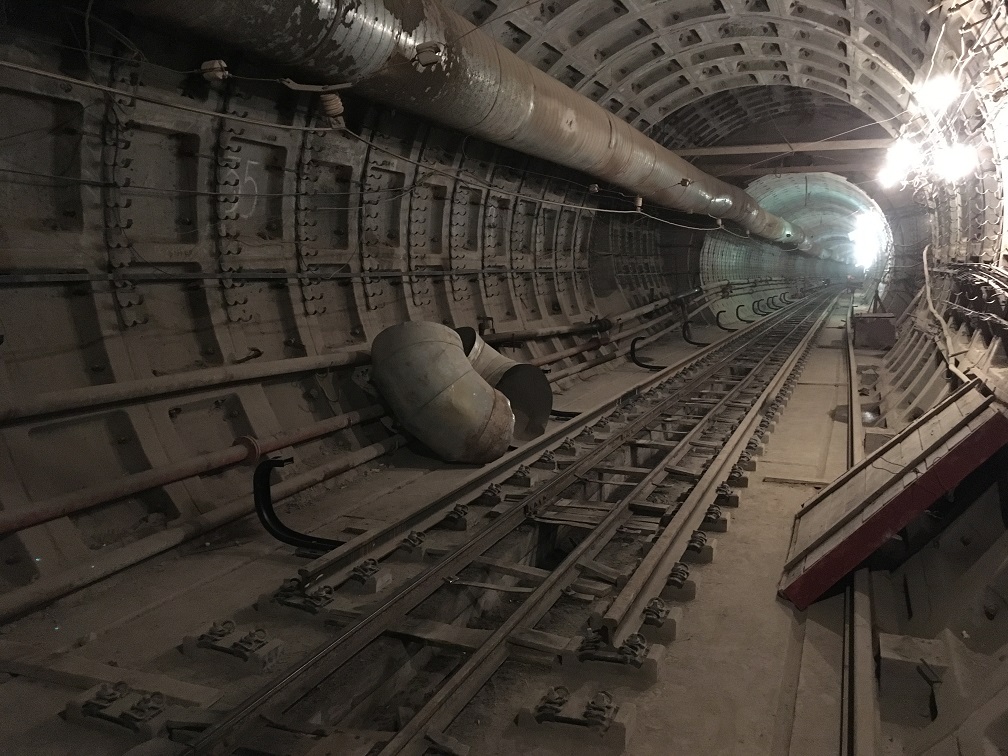

Век живи - век учись! Это хорошо, когда люди интересуются. Будет больше тех, кто сможет объяснить своим друзьям-знакомым, что строительство метро - это не такое простое дело, как может казаться на первый взгляд.
Укладка постоянных рельсов на Фрунзенском радиусе в 2017 году
