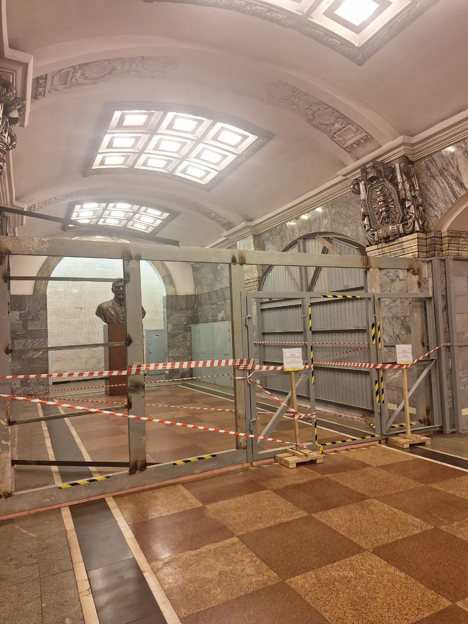

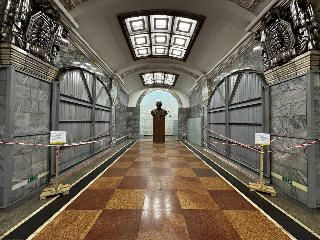

мда, сделать первую ступеньку вровень с колонной последнего проема было не судьба... но особенный, простите, кринж - это Ленин, передвинутый вперед, посреди прохода. и я вовсе не о политическом аспекте - как я уже высказывался раньше, предлагаю относиться к данному деятелю как к Тутанхамону, Чингисхану или Наполеону - т.е. как к истории. но неужели нельзя было найти более удобное для пассажиров месторасположение бюста? или это требование КГИОПа, чтобы он оставался в перспективе станции на уровне платформы? в общем, люди будут спускаться с лестницы почти буквально в затылок Ильича. да, конечно, станции уже застолбили инфоСОСами и т.п., но они хотя бы в самом центре платформы обычно стоят - а тут "столб" прямо на проходе. я такой логистической глупости в ПМ еще не припомню...

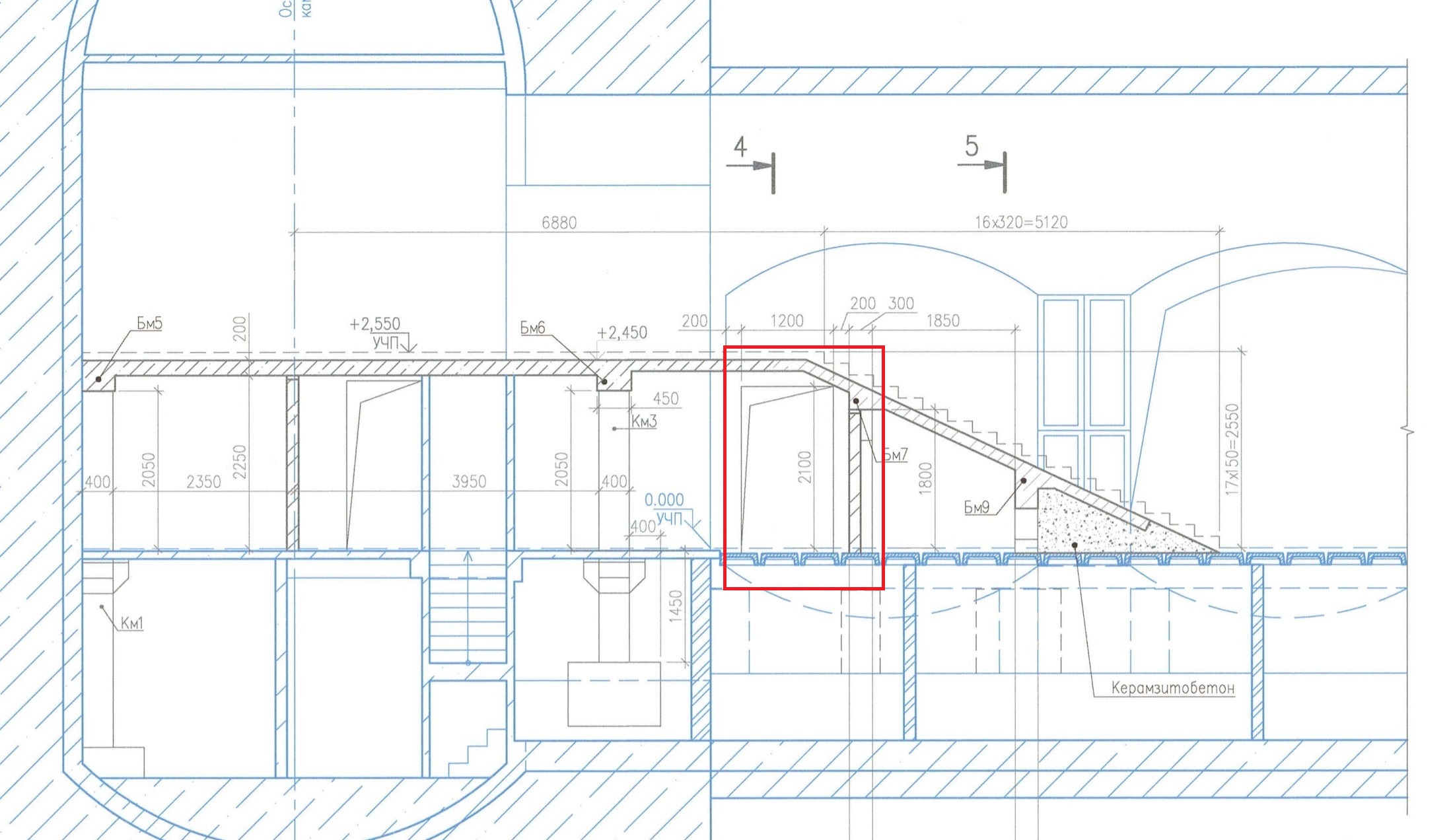

Если сделать вровень с колонной тогда вся лестница сдвигается ближе к торцу, и соовтветственно не получится сделать дверь в "подлестничное помещение" из которого попадают в помещения находящиеся за Лениным Простой расчет сейчас ширина дверного проема 1200мм, сдвигаем на 4 ступени х 300мм = 1200мм т.е. дверной проем исчезнет полностью.

Нет такой возможности. Там несущие конструкции поперечной камеры.
