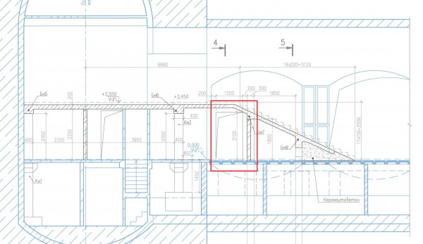

darkglare писал(а): 28 ноя 2024, 03:17 мда, сделать первую ступеньку вровень с колонной последнего проема было не судьба...
Если сделать вровень с колонной тогда вся лестница сдвигается ближе к торцу, и соовтветственно не получится сделать дверь в "подлестничное помещение" из которого попадают в помещения находящиеся за Лениным
Простой расчет сейчас ширина дверного проема 1200мм, сдвигаем на 4 ступени х 300мм = 1200мм т.е. дверной проем исчезнет полностью.
