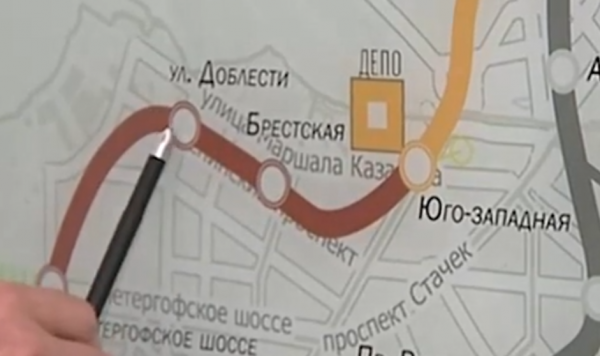

Re: Официальная схема развития метрополитена
https://www.ntv.ru/video/2412562 последние ноаости
Из интересного - Сосновая Поляна переехала в Солнечный Город, да и Брестская перестала быть на окраине.
Хотя и странновато, что выходы Жукова и Александрино также мигрировали на юг.
Но то, что ни ККЛ, ни какая-либо из вилок КВЛ не используется как ТПУ с потенциальным Петергофским диаметром (все возможные пересадки будто бы специально удалили от станций ЖД) - это конечно эпик фейл. Разве что на Ульянку двигать текущее Дачное.
Бегловскую петлю серьёзно комментировать не хочется.
Ульянка как потенциальный ТПУ вполне может быть не хуже Лигово.
Но вообще, конечно, хотелось бы и пересадку с ж/д на ККЛ где-нибудь на её западном конце, дабы лишний раз не перегружать КВЛ, либо не тащить всех на неудобную Броневую.
Видимо, всерьез считают Броневую за пересадку...

В древние времена ( Схема развития 2011), когда Адмиралтейский радиус не обрубали по Двинской, а вели в Сосновую поляну, а в свою очередь Красносельский через Новосергиево в Стрельну, так и было. Потом из двух радиусов попробовали сделать один аргументируя что Новосергиево (в 2013) было полем - ну так сейчас не 2013 а 2025 и полей до Стрельны уже нет, уже сплошная застройка. Возможно, вспомнят хорошо забытое старое.
