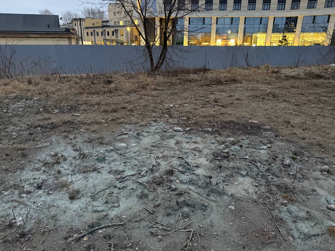

Так сейчас выглядит земельный участок на котором расположится подземный вестибюль станции «Заставская» (проектное название «Черниговская») продолжения строительства Красносельско-Калининской линии Петербургского метрополитена.
Станция «Заставская» будет глубокого заложения, пилонной с 10 пассажирскими проёмами, 1 выходом на поверхность и пересадкой на станцию «Московские ворота» Московско-Петроградской линии.
Станция будет располагаться между будущими станциями «Броневая» и «Боровая».
Вестибюль станции «Заставская» будет располагаться на земельном участке вдоль Парфёновской улицы от Заставской до Старообрядческой улиц.
Сейчас, будущая строительная площадка, включает земельные участки с пустырём и небольшим объектом недвижимости.
Сам вестибюль будет подземным с одним павильоном для лестничного марша выходящего на поверхность и павильоном лифта для маломобильных пассажиров (2 картинка).

Ждём начала обустройства строительных площадок второй очереди Красносельско-Калининской линии.
Здесь должна появиться новая пересадочная станция «Заставская». А пока для истории и будущих тайм-лапсов сохраним фотографии этого места.
На второй фотографии - глина с глубины 30-60 метров. Она осталась от геологических исследований, которые проводились здесь чуть больше года назад.
СПб строительный: https://t.me/spb_str/2211.
