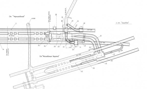

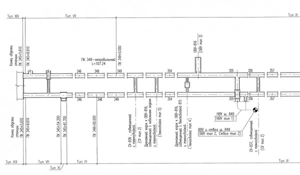

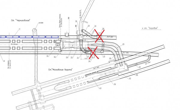

Перенесу сюда схемы, опубликованные уважаемым mx, в теме "Лиговский проспект-2", касающиеся станции "Заставская", чтобы пообсуждать:
Сообщения: 14772
Re: Заставская (Черниговская)
Начну с последней схемы.
Сейчас сходу не могу найти исходной компоновки этого пересадочного узла, которую разрабатывал ЛМГТ, но, если не ошибаюсь, в первоначальном варианте число проходов из боковых тоннелей в средний зал было не шесть, а восемь.
На мой взгляд, распределение проходов сделано крайне неудачно.
Мало того, что между проходами сделано препятствие в виде длинного пилона, который здесь вообще не нужен, так ещё и половина платформ вообще не имеет соединения со средним залом, в результате чего пассажиры будут вынуждены пробираться к ближайшему проходу по узкой платформе. В отличие от "Владимирской", где боковые тоннели имеют диаметр 9,5 метров, здесь планируется использование обделки диаметром 8,5 метров. То есть, если не менять распределение проходов по длине станции, то мы рискуем получить тесную и узкую платформу, как на "ТИ-2". Но, вроде, МГТ планировал распределять проходы между тоннелями более равномерно.
Да и целесообразность сооружения двух демонтажных камер непосредственно перед станцией у меня вызывает вопросы. Тем более, - при наличии камеры на пересечении с НВУ, куда этот щит можно принять аналогично тому, как это было сделано на шахте 841.
