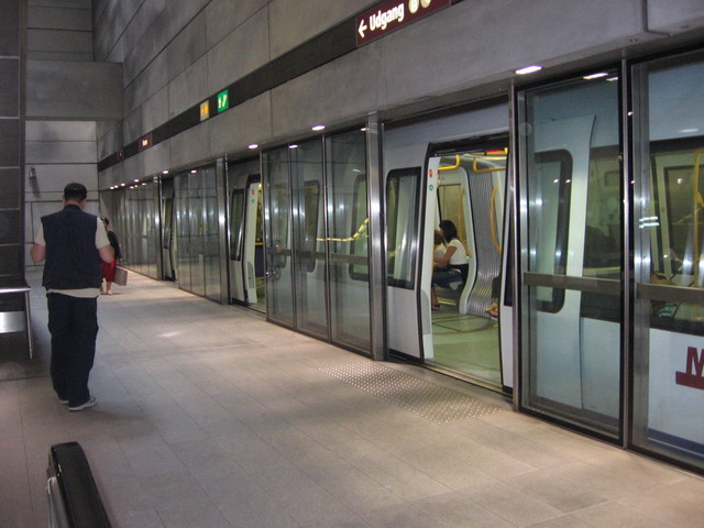

Спасибо за фото!! Особенно порадовали гор. лифты! Примерно также выглядел парк победы когда- то... Наверно.
В смысле так же? Так он никогда не выглядел, разве что чисто так же было при открытии. А вот похожую станцию мы можем получить в Москве - Дорогомиловская (Между Деловым Центром и Киевской).

Горизонтальный лифт! :) Красиво выглядит!

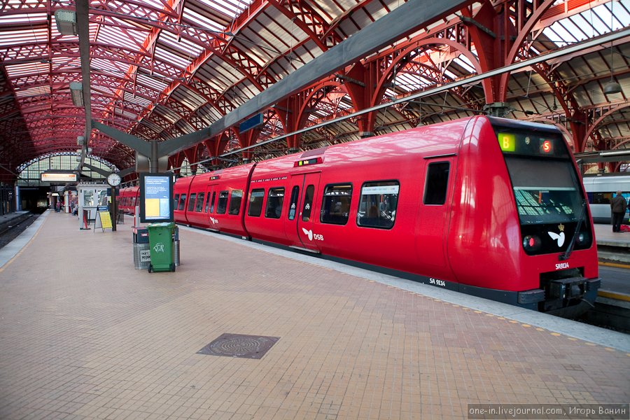

Метро - составы белого цвета,
пригородная электричка (S-tog) - красного.
Пригородная электричка (S-tog).

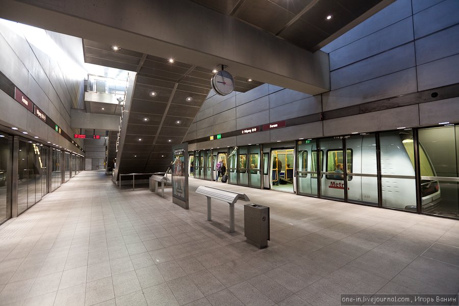

Наземная станция метро
Интересно для чего эти необычные перила (?) в центре платформы (под эскалатором)?

Есть подозрение, что это для того, чтобы опираться на них (перила). См. Выборгское направление ОЖД после реконструкции.
