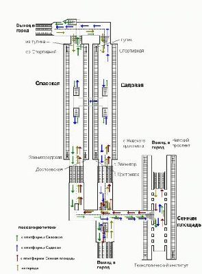

Ребят, я тут увидел схему, где Спасская, видимо, она в таком случае будет называться «Садовой-2», будет кроссплатформенной вместе с Садовой. Вот эта схема и вопрос, будет ли так или всё это фигня?
Сообщения: 4903
Re: Площадь Мира Ii (Спасская)
Доброе утро! Мы рады, что вы, наконец, проснулись и готовы к диалогу. Заметно, что Морфей вас ещё не совсем отпустил, и вы вполудрёме изучали эту тему, и не знаете, что будет три независимых станции, расположенных, так сказать, треугольником. А выложенная вами схема мне попадалась и раньше, это бредни двух дилетантов, оффициальной (или полуоффициальой) информацией не является.

Нет Путей от Звенигородской к Спасской!
Бред полный, там такая не разбериха получится.
Сообщения: 6769

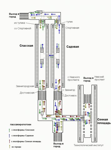

Ещё раз напомню, что пересадочный узел будет выглядеть так:
http://podzemka.nwd.ru/img/maps/sennaya.jpg
, где справа спасская, по центру - садовая, а слева - сенная.

Сообщения: 2672
А почему переход Спасская-Садовая такой сложный: вверх, вниз по эскалатору и снова в верх? Нельзя было спуститься со Спасской вниз и может быть тогда бы эскалатор вообще не понадобился. Не понимаю?
darkglare
Сообщения: 2118
Сообщение darkglare »
вообще, неприятная тенденция - пересадочные узлы и выходы постоянно усложняются с открытием новых станций... стоит воспомнить только второй выход Маяковской в Москве, там вообще сюрреализм какой-то: со станции ВНИЗ, потом "направо пойдешь, налево пойдешь", и только потом наклонник наверх...
а фейковый вариант выше действительно намного лучше, обратите внимание, что подразумевается кросс-платформа 4-5-ых линий и односвод на Спасской, но этому уже не суждено сбыться... =(

Сделать переход между Спасской и Садовой по другому не получится. Верхнее примыкание к односводу не сделаешь (если не в торце конечно), свод не разобрать и на действующей станции тем более. На Спасской сразу примыкание эскалаторов не сделать, переход направлен не по оси станции, а вбок. Необходим переходной коридор, а сделать верхнее примыкание всегда проще чем нижнее. Ну и высота подъёма большая, даже если сделать нижнее без эскалаторов не обойтись, лестница метров 12 получится (напомню - высота подъёма на эскалаторах 17,3 м). Высоковато.
