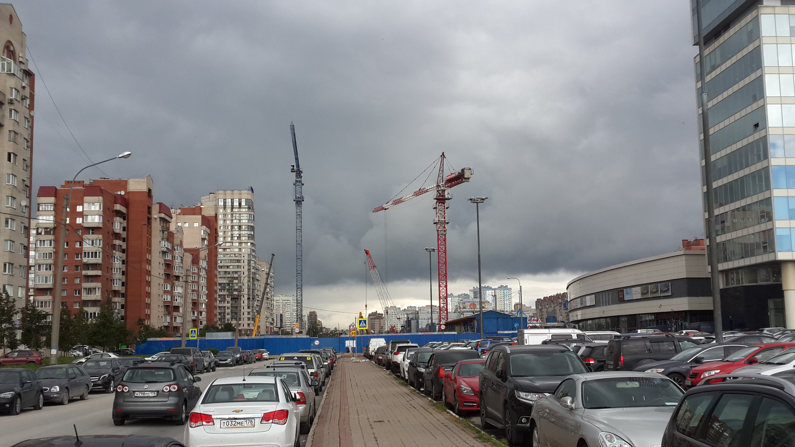

С просторов.

Нет, ну явно дом высотный собрались строить, а не станцию!)
Зачем такая высота кранов?
- karhu
- Сообщения: 3938
Re: Беговая (Улица Савушкина)
Чтобы крутиться на 360° не задевая расположенные рядом строения и другие краны.
Nomernoy писал(а):Зачем такая высота кранов?
В первую очередь, - для хорошего обзора зоны производства работ.

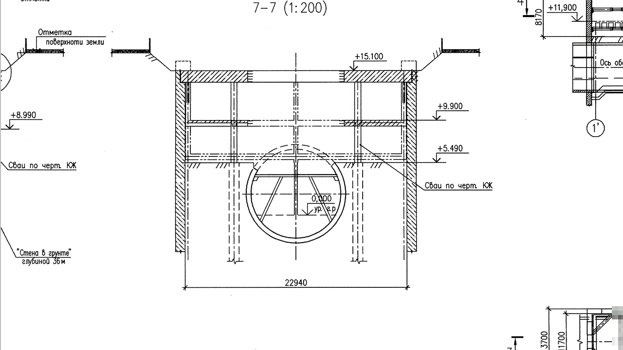

О раскрытие проемов к тоннелю получается ещё рано говорить ?
Станция же строится способом " сверху в низ" . Не видел информации о состоянии строительства подземного вестибюля. .
Фанат Naruto!
- karhu
- Сообщения: 3938
Вяжется арматура под первую захватку второй плиты.
Так что да, пока рано говорить о вскрытии тоннеля.
А метод раскрытия тоннеля будет немного отличаться от Дунайской.
Тоннель будет раскреплён специальными подмостями(на картинке), которые будут и распирать тоннель от складывания, и выполнять роль основания для опалубки под третью плиту.
Тоннель же сначала разберут на четверть.
Затем зальют третью плиту и под ней уже будут до конца разрабатывать грунт.
То-есть захватки третьей плиты будут бетонироваться целиком, а не частями, как на Дунайской.
Кроме того, сейчас должны заканчивать вязать арматуру под третью часть третьей захватки верхней плиты.
Должны готовить к приёму бетона на шестую захватку верхней плиты(примыкание к НВУ 464).
О четвёртой и пятой(примыкание к НВУ 463) захватках верхней плиты говорить пока рано).
Разработка грунта под верхней плитой должна была расшириться до границы второй и третьей захваток верхней плиты.

karhu писал(а):А метод раскрытия тоннеля будет немного отличаться от Дунайской.
Из этого можно сделать вывод, что процесс демонтажа пилот-тоннеля будет более длительным, т.к. появляется дополнительный этап работы - раскрепление разомкнутой обделки. Да и последующий демонтаж оставшихся элементов обделки под третьей плитой мне представляется более трудоёмким вследствие уменьшения свободного пространства и необходимости вести демонтаж изнутри, а не снаружи.
- karhu
- Сообщения: 3938
Монтажом подмостей можно уже сейчас заняться.
Работы можно вести параллельно на разных этапах возведения, это - тот самы озвученный плюс этого метода возведения станции.
Так что процесс не должен затормозиться.
А разве монтаж подмостей не будет мешать транспортным потокам к щиту и обратно?
Ведь, через зону монтажа проход и проезд будет невозможен.
То же относится и к демонтажу верхней части пилот-тоннеля: пока транспортные потоки не переключат на "Новокрестовскую", демонтировать обделку нельзя.
- karhu
- Сообщения: 3938
Не будет.
Перекрытие вентканала же спокойно бетонируют.
Здесь же видно, что подмости показаны такой конструкции, что под ними может проехать и АБС, и МТС.
Конвейеру они тоже не мешают.
Ставятся подмости, демонтируется "шляпка" тоннеля, сооружается 3 плита.
99%, что на подмостях будет какой-нибудь настил(металлические листы, жб плиты), чтобы было легче выставлять опалубку под третью плиту, а кроме этого, чтобы всякий мусор со станции не прилетал в тоннель.
