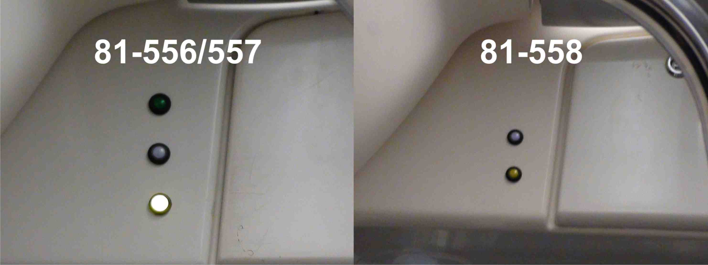

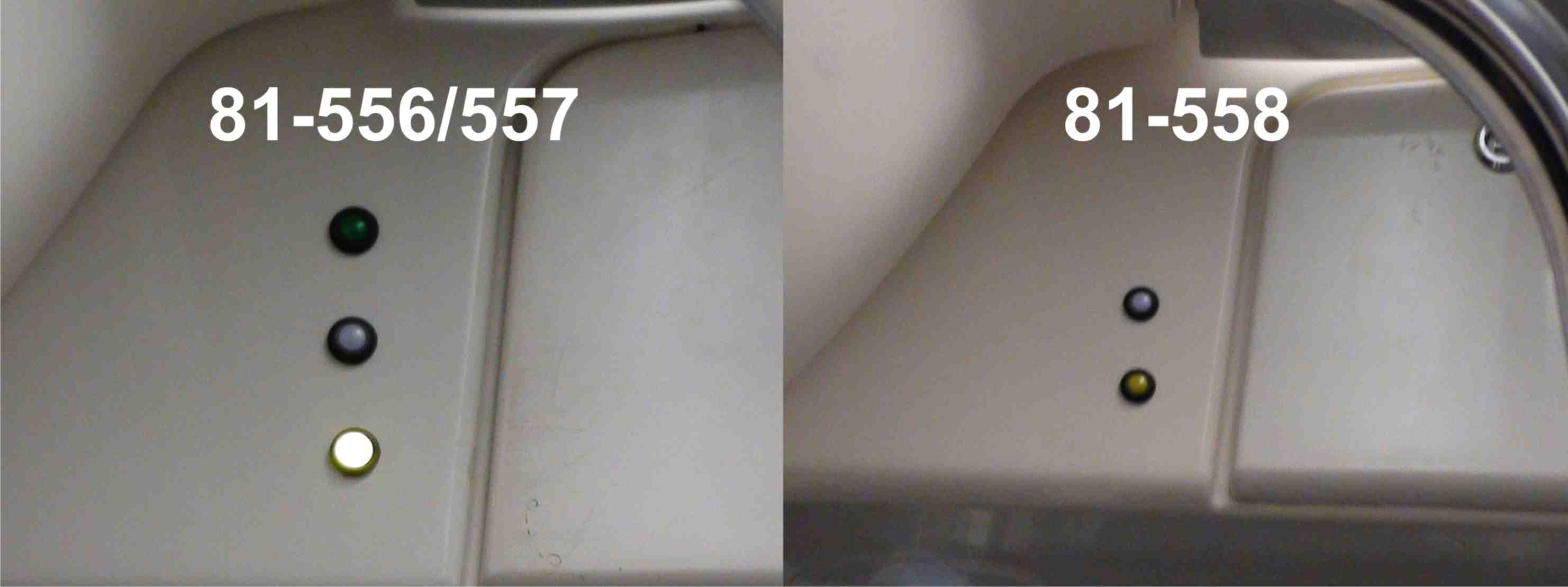

Интересная штука, по поводу лампочек.
На 81-556/557 в салоне их три (как на борту), в 81-558 их только две, а на борту три, как и на 556/557. С чем это связано?

Kaamoos писал(а):На 81-556/557 в салоне их три (как на борту), в 81-558 их только две, а на борту три, как и на 556/557. С чем это связано?
Т.к. 558 - безмоторный промежуток (на нем контейнеров и ТЭДов нет), то и зеленая лампа не нужна. Потому в салоне и не стали лишнюю дырку сверлить и ставить незадействованную лампу. А наружные бортовые светофорчики, думаю, оставили того же исполнения, что на 556 и 557, во-первых, для единообразия, а во-вторых, т.к. это единое взаимозаменяемое изделие по номенклатуре. А вот зеленые светодиоды внутри наружного светофорчика на 558 скорее всего и не подключены.

nnlynx писал(а):А вот зеленые светодиоды внутри наружного светофорчика на 558 скорее всего и не подключены.
У меня была такая мысль, что раз ТЭДов нет, то и лампы нет. А вот за бортовыми надо будет понаблюдать. Рассматривал сегодня в упор (примерно в сантиметрах 30) но как бы я не хотел, так и не заметил, есть ли там лампа или нет.
