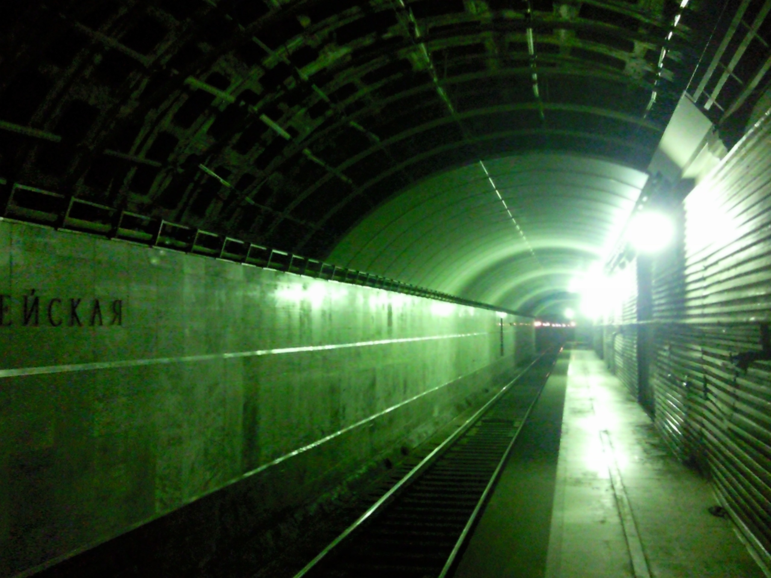

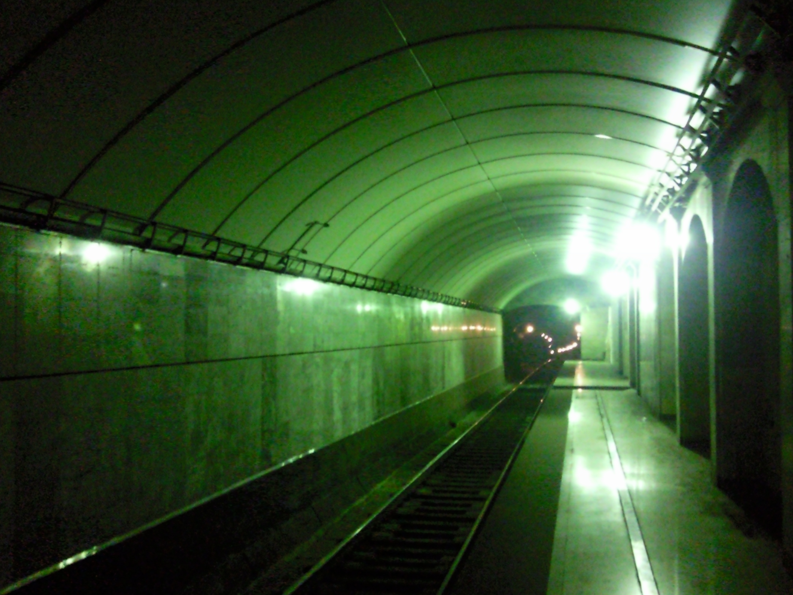

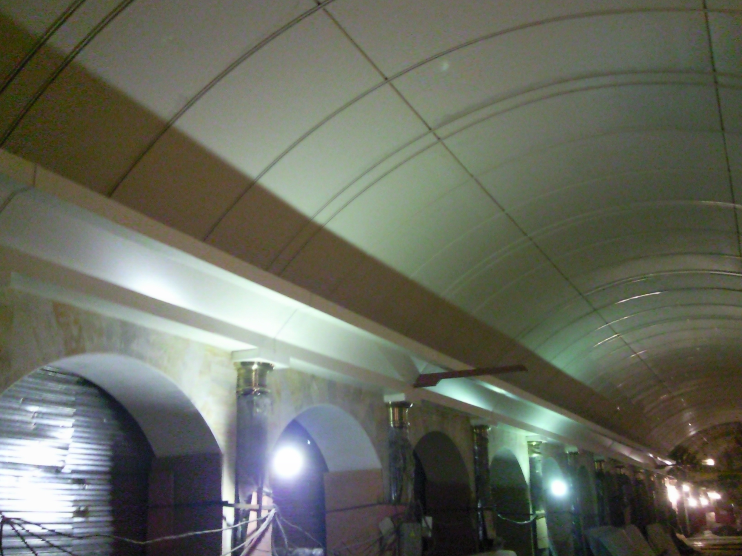

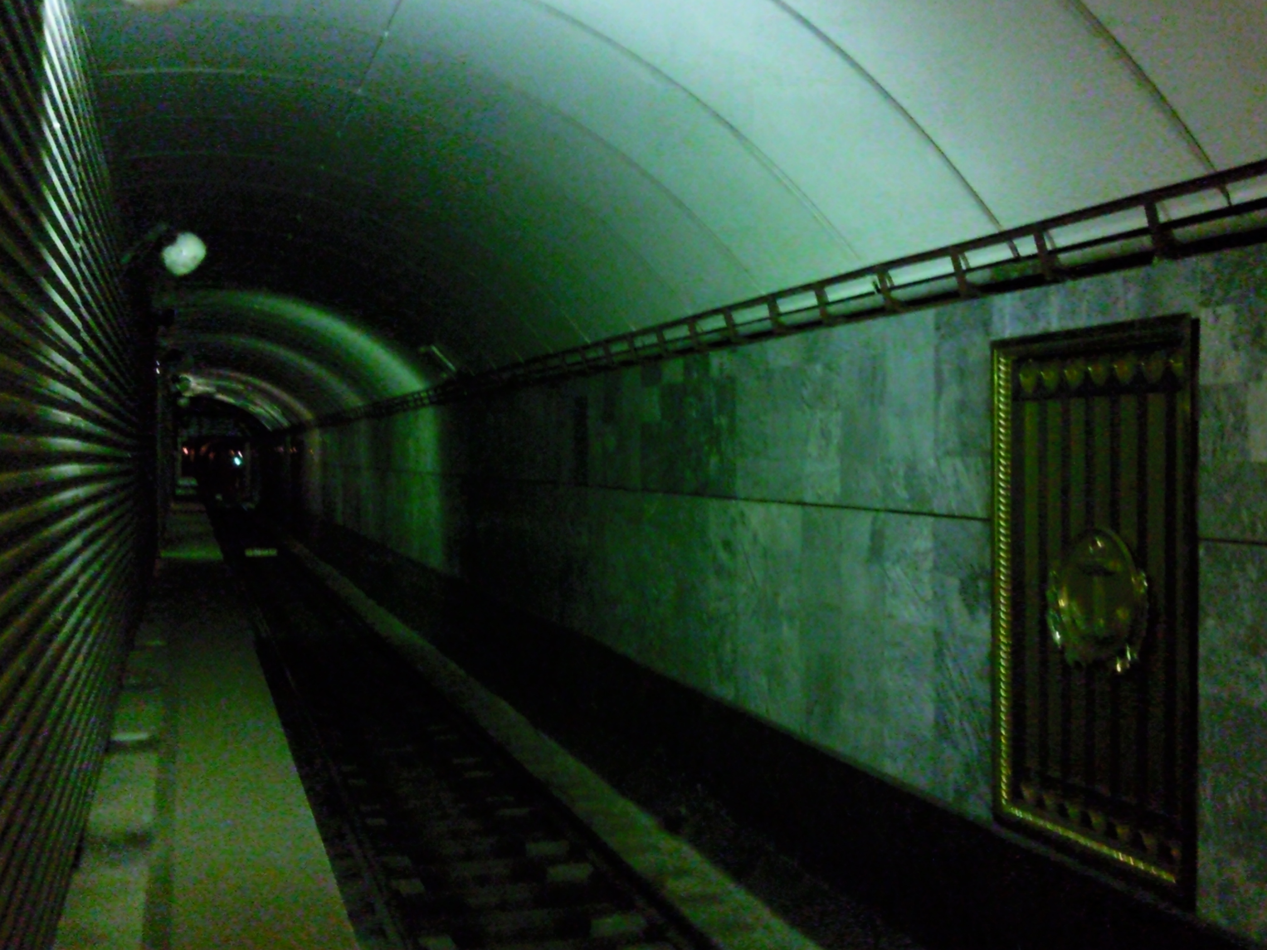

Re: Адмиралтейская

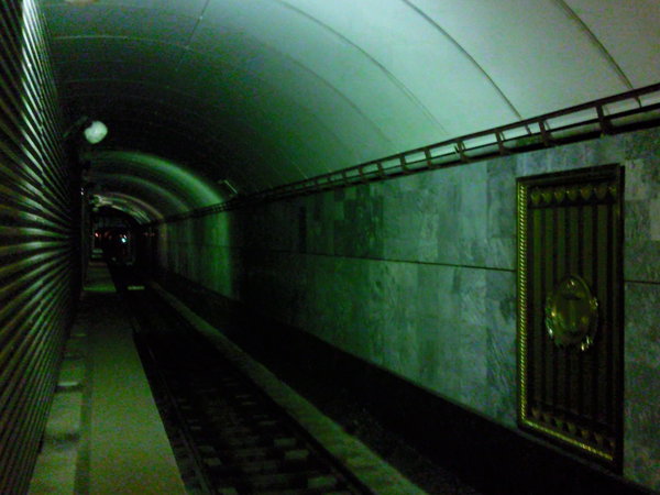

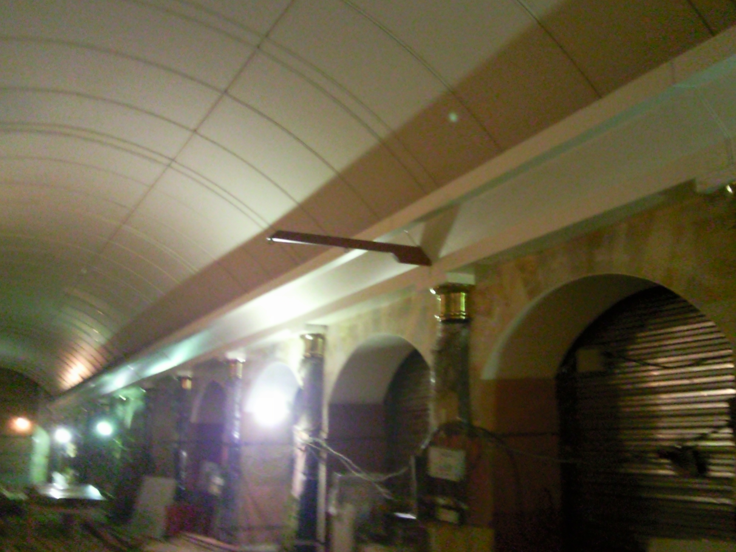

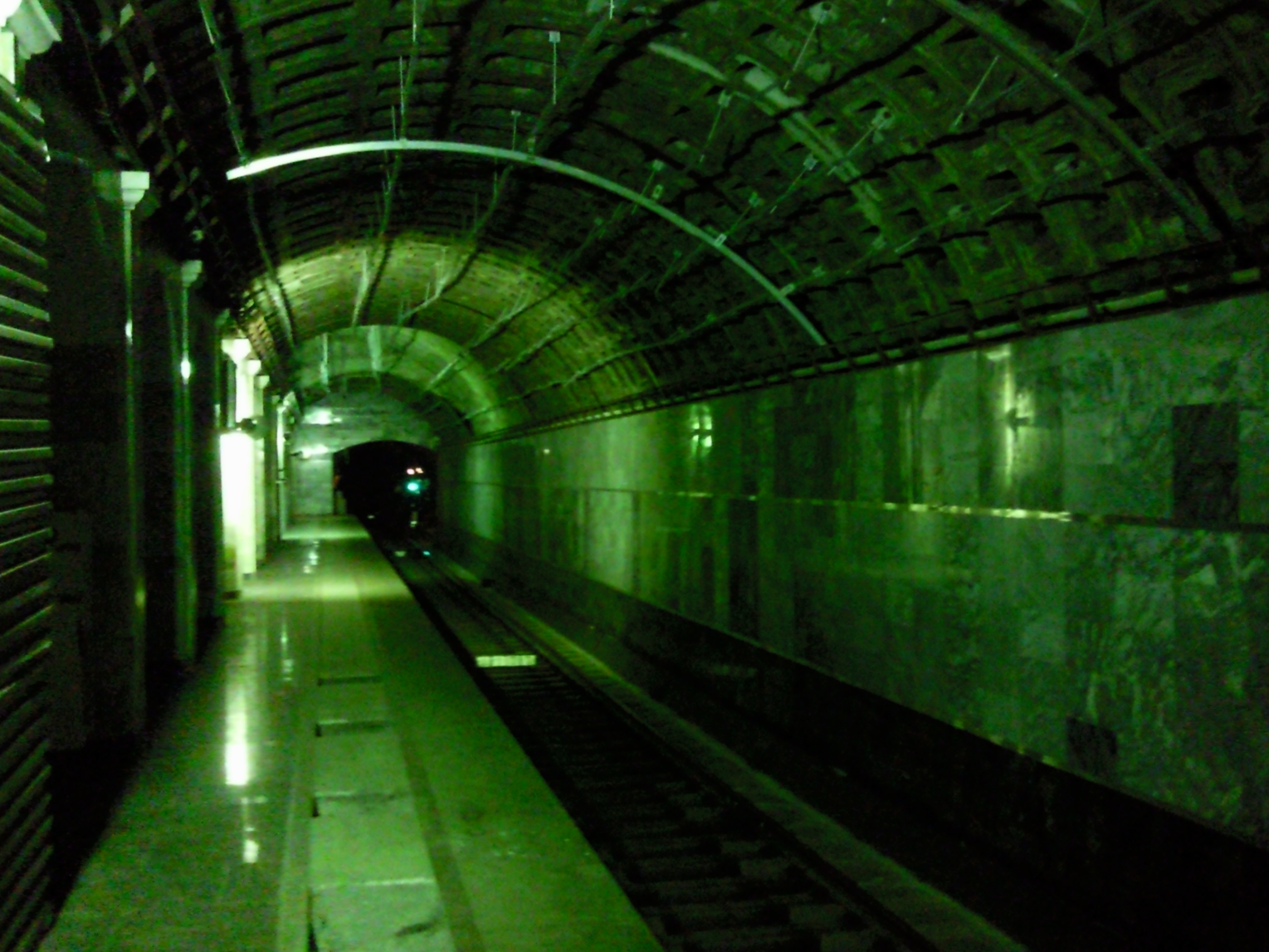

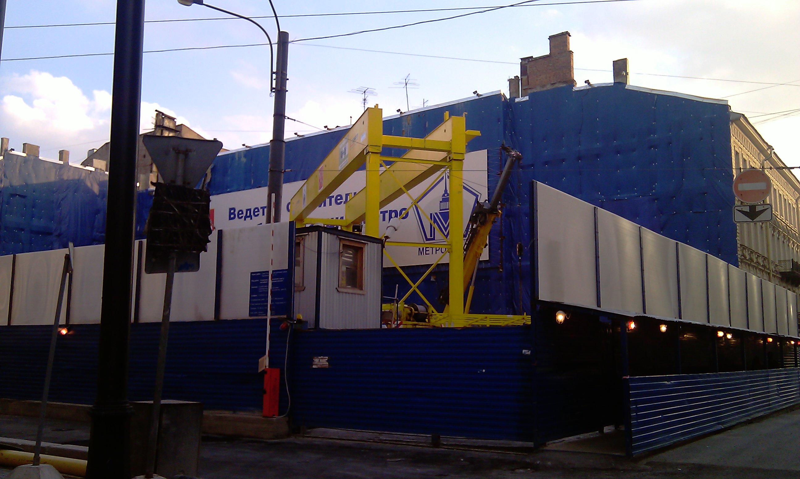

Всем привет!!!!
Предлагаю небольшой фотоотчет по отделке станции на 30.07.10г.
(качество оставляет желать лучшего, снимал на телефон)
P.S.: железяка на последнем фото, которая вступает из карниза, это будущий указатель.
