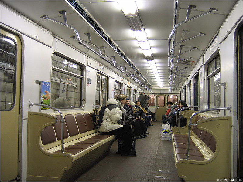

Ещё от модернизации зависит... в Москве ЕЖей так модернизируют, что, вроде Блоки Питания Собственных Нужд ставят и освещение люминисцентное... А у нас при модернизации ничего этого, не делают... Смотри фотку модернезированного ЕЖа...
Сообщения: 2675
Ясно с БПСН. Это дорого и ни кому не нужно. Есть схемы подключения люм. ламп по постоянному току. И в новых вагонах думаю они и используются
