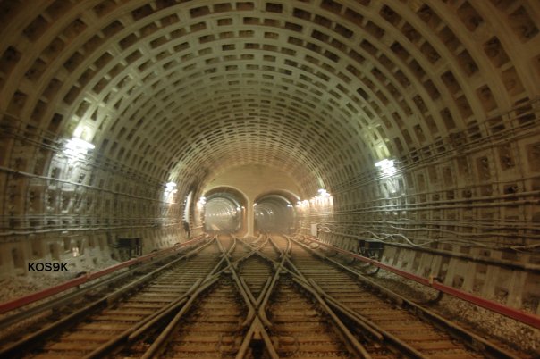

А как контактный рельс проходит перекрестный съезд? там тоже такие удочки есть?
Сообщения: 6769
Re: Контактный Рельс
При проследовани перекрёстного съезда, КР есть с обоих сторон от него, но, естественно, с промежутком.... Ща попробую найти фотку.
Вот например, найдено на просторах "Контакта". Перекрёстный съезд Спасской.
Фотограф - Константин Иванов.

Спасибо. теперь понятно.
