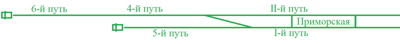

Я кстати почитал тему и ничего не понял с этими номерами путей. Шестой, пятый...
Можете кто нибудь нарисовать в паинте примитивную схемку съезда за Приморской вместе со станцией, с номерами путей? Очень интересно :)
Re: Съезды за Приморской и Василеостровской
Какая сейчас существует нумерация путей - не знаю. Но до открытия участка "Приморская" - "Беговая" было так:

в40 писал(а):Какая сейчас существует нумерация путей - не знаю. Но до открытия участка "Приморская" - "Беговая" было так:
А где на схеме 3 путь?

Brayn писал(а):А где на схеме 3 путь?
На "Приморской" его нет.
