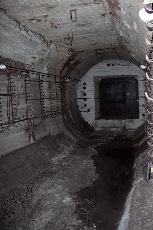

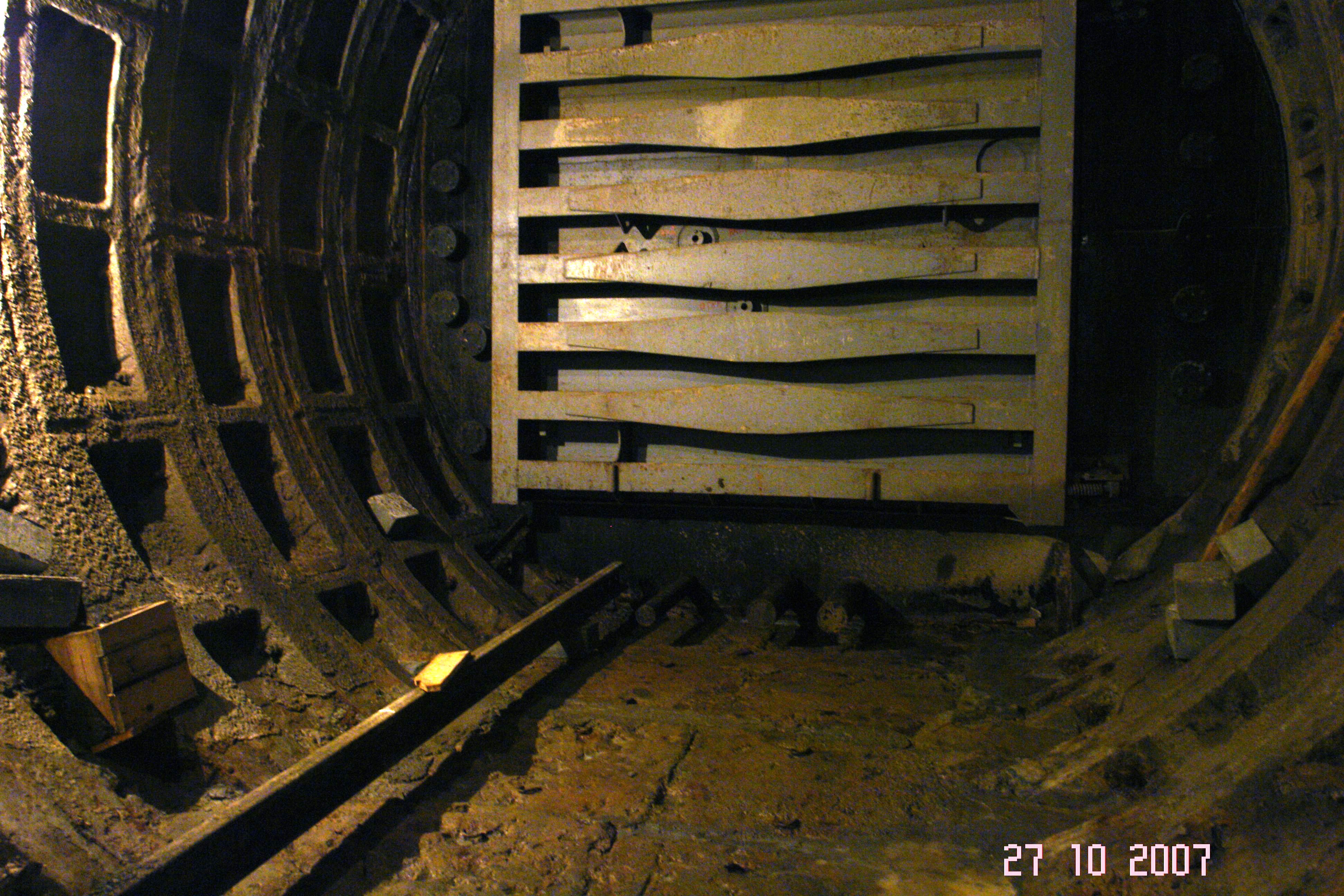

Вспомните МК, стоявшие в камерах съезда на Садовой и Достоевской.

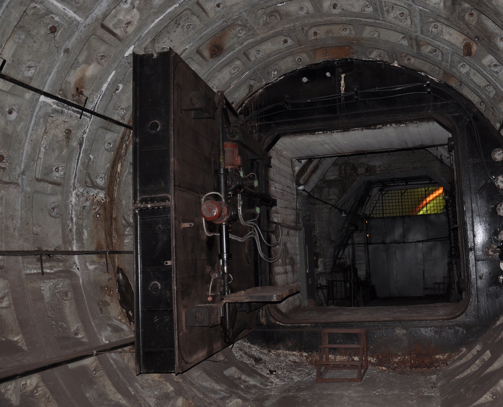

Кстати говоря, самый яркий пример гермозатворов, никогда не станущих перегонными — гермозатворы прямо за решётками у «Спортивной».
На фото отлично виден их габарит.
