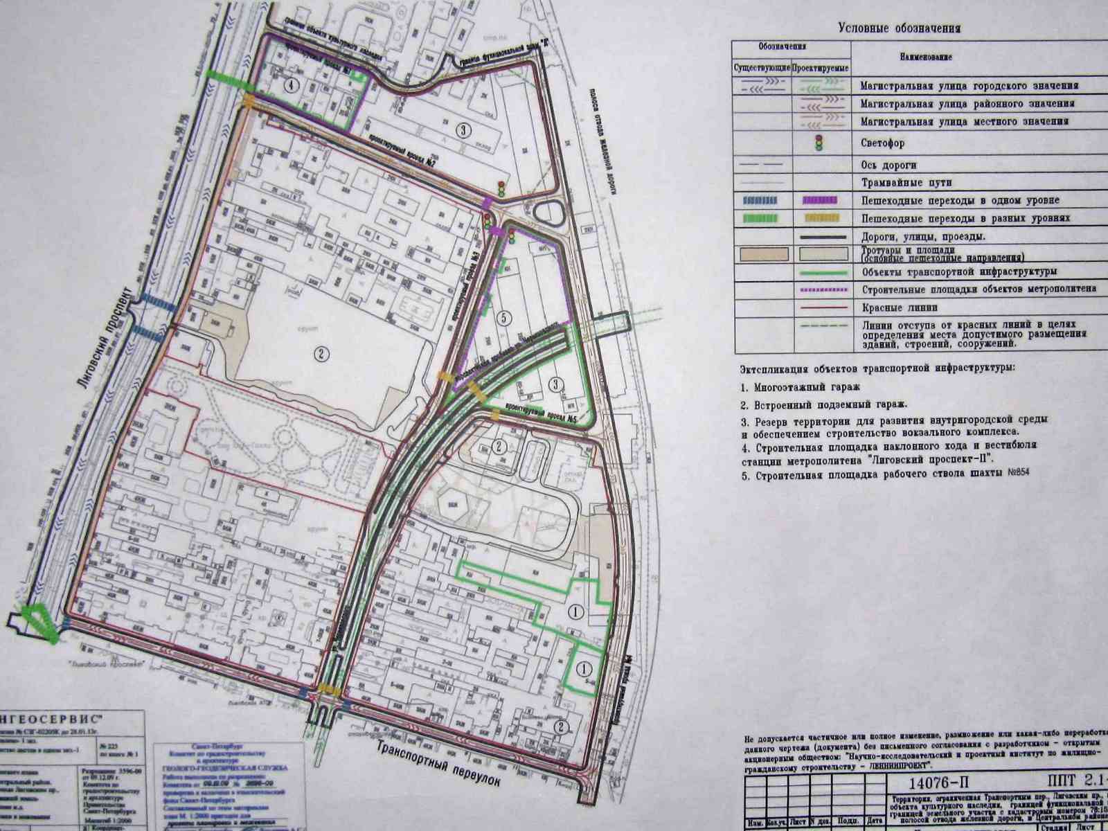

Одна из схем (снято сегодня) с экспозиции к публичным слушаниям по "проекту планировки территории, ограниченной Транспортным пер., Лиговским пр., границей объекта культурного наследия, границей функциональной зоны «Д», границей земельного участка с кадастровым номером 78:1521:49, полосой отвода железной дороги в Центральном районе СПб". Меня в основном заинтересовал путепровод в створе ул. Черняховского, но есть и ещё один любопытный момент:
Обратите внимание на участок в правой части схемы под №5, он обозначен как "строительные площадки объектов метрополитена" (заметьте, слово "шахта" и какие то номера я не пишу, но и править схему сам не буду). Я конечно не возьмусь утверждать, что это обязательно один из будущих выходов со станции "Знаменская", но то, что это явно земельный резерв для ККЛ - очевидно

Необходимо будет строить станцию "Лиговский Проспект-II", для сооружения которой потребуется собственный шахтный ствол. Вспоминая площадки станционных стволов (614, 618, 620, 622) можно не удивляться вышепредложенным габаритам планируемой площадки - в самый раз!
Меня больше заинтересовал выход со второй станции - неужели дадут добро на снос такого количества зданий? Являются ли они памятниками?

согласно инф. с сайта эти объекты снесут:48, 50, 52 по Лиговскому пр.

Под домом № 50, помимо уродства на картинке, надо понимать ещё порядка двенадцати корпусов, расположенных во дворах. Преимущественно, это постройки середины 19-го века, в прошлом имевшие отношение к железной дороге. Пакгаузы и тому подобное. Ныне эти строения в печальном виде; все как одно полнятся фирмами, фирмочками и фирмулечками. Соответственно, внутренности зданий перестроены под нужды последних.

Хотя, если присмотреться лучше к схеме, которую выложил слон, то станет понятно:
сносится будут дома 46 и 48, обрамлённые фиолетовой границей и обозначенные номером "4" с прилежащей территорией.
