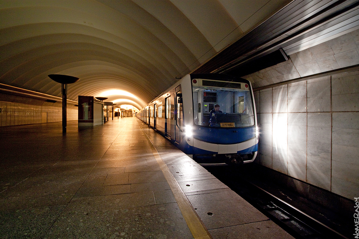

81-556 Неву начали катать по М1? Или это перегонка из "Автов
Сообщение Владимир_В_Е »
ista011 писал(а):Видео не моё
В какое депо он в итоге ушёл и где обкатывается?

НеВа не недельку ездила на испытания в депо Автово (проверка совместимости э/оборудования, насколько я знаю) и вернулась обратно в Невское, где продолжает обкатки по линии ночью.

Ну вот фото сразу прояснило ситуацию с номером линии где обкатывается НеВа. Спасибо за фотку.

Прочитайте моё сообщение над фотографией пожалуйста!

четырех фар хватает, светит в туннеле нормально?

Nomernoy, я, конечно, не знаю, что имел ввиду учитель, но на фотографии так же явно виден номер маршрута 300, указывающий на то, что состав ездит по НВЛ.

Именно номер я и имел в виду.
