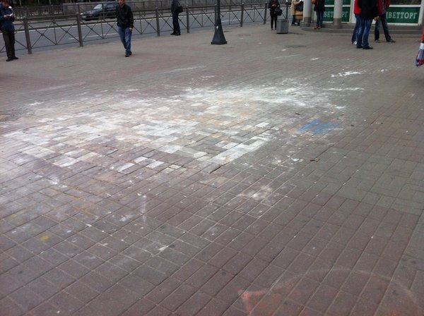

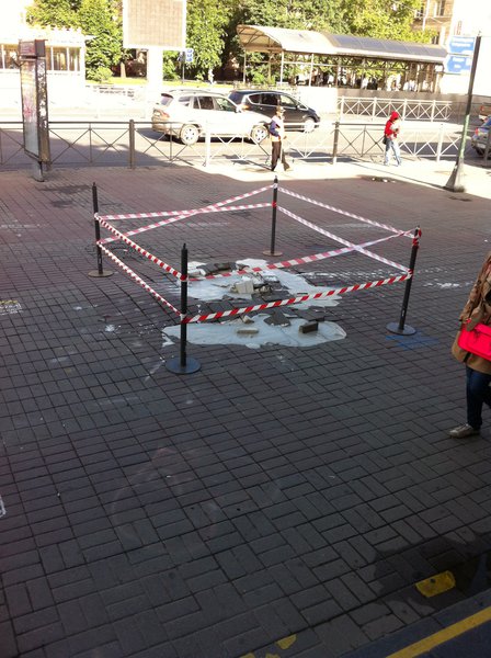

Сегодня 19.06.2014 утром на улице перед входом на станцию появился вот такой "нарыв" вчера вечером его небыло т е прорвало ночью

alex78rus
Сейчас же как раз идут работы по капитальному ремонту коридора к станции, который как раз под этим местом и располагается. Вероятнее всего в ночное окно проводили нагнетание гидроизоляционных составов за сводовую часть коридора. Вода дырочку найдёт - как говорится. Давление, как правило, достаточно высокое при таких работах - 10-15 бар, бывает и выше. Вспомните 2 мая, при проходке двухпутного перегонного тоннеля та же картина была, хотя там и глубина больше будет.

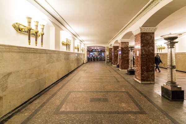

Хорошие новости - ремонт подходного коридора к залу с турникетами близится к завершению.
На полукруглой лестнице, той, что на подъем, установлены изначальные бра и даже одно из них подключено наравне с временным освещением))) А несколько ранее убрали ограждение из профлиста от одной из стен коридора (со стороны прохода к станции) и выровняли/побелили потолок в нем.

Меж тем, кажется, ремонт подземного подходного коридора к турникетам практически подошел к концу
