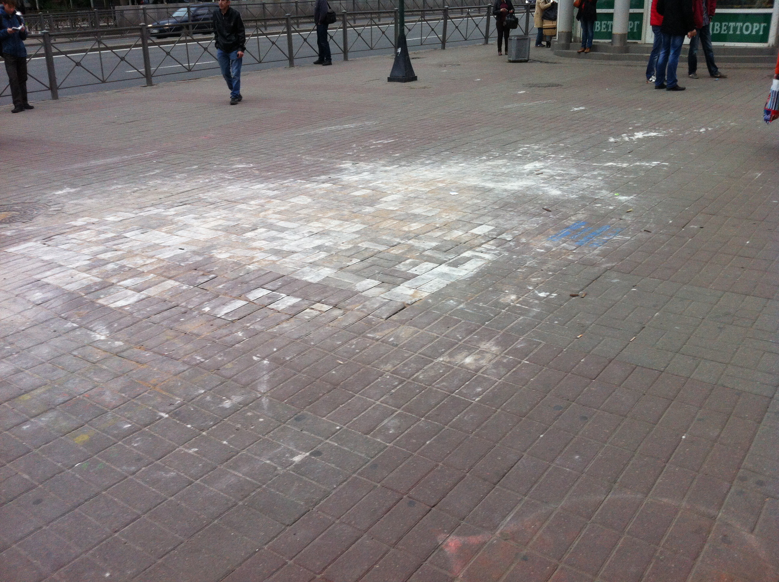

Сегодня 19.06.2014 утром на улице перед входом на станцию появился вот такой "нарыв" вчера вечером его небыло т е прорвало ночью

Сейчас же как раз идут работы по капитальному ремонту коридора к станции, который как раз под этим местом и располагается. Вероятнее всего в ночное окно проводили нагнетание гидроизоляционных составов за сводовую часть коридора. Вода дырочку найдёт - как говорится. Давление, как правило, достаточно высокое при таких работах - 10-15 бар, бывает и выше. Вспомните 2 мая, при проходке двухпутного перегонного тоннеля та же картина была, хотя там и глубина больше будет.

Понятно, спасибо, я так и подумал.
Вечером тротуар уже привели в порядок

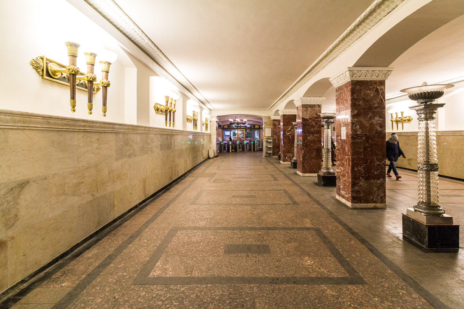

Меж тем, кажется, ремонт подземного подходного коридора к турникетам практически подошел к концу

Я уже настолько привык к вечному ремонту в Автово, что уже без ограждений и дестроя будет непривычно сперва. Наконец-то.
Служба тоннельных сооружений наверно чешет затылок и думает: «чтобы еще там отремонтировать?» :-)
